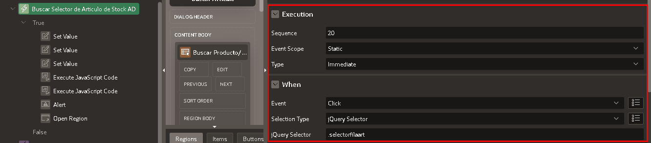

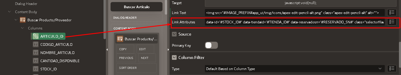

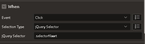

Hola, he creado una Acción Dinámica para responder al evento Click asociado a jQuery que se enlaza a la columna de un IR
El evento se ejecuta sin problemas recuperando los datos de la fila seleccionada(click sobre una columna específica) del IR, sin embargo, cuando el reporte IR se actualiza(Acción Refresh ejecutada dese una lista de selección para filtrar los datos del IR), ya no se ejecutan las acciones asociadas a la Acción Dinámica, y eso me obliga a cerrar el cuadro de diálogo que visualiza al IR para que funcionen las acciones de la DA al hacer click en la columna respectiva; ya probé con Submit Page como acción que reemplaza a Refresh dentro de la Acción Dinámica, pero me cierra el cuadro de Diálogo.
Hay alguna forma de evitar que al refrescar el IR dejen de funcionar las acciones dinámicas del evento click del jQuery asociado a una columna del IR?
