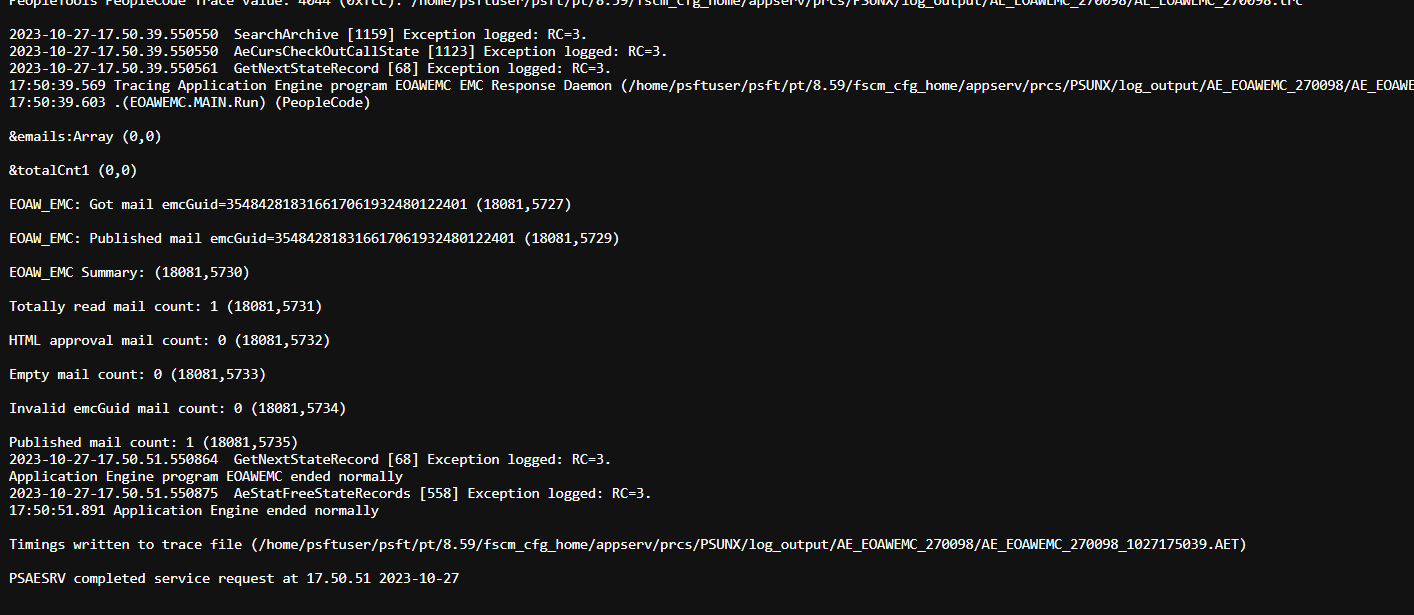

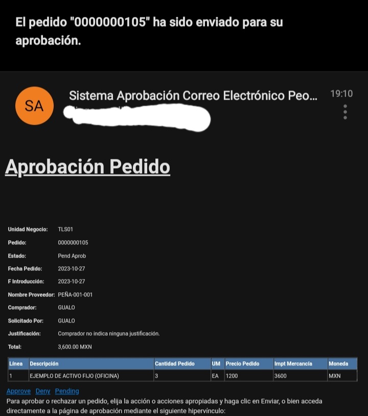

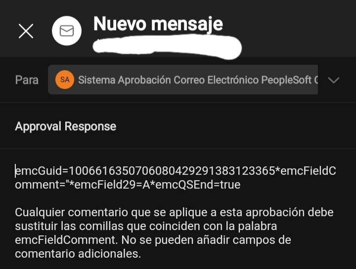

Hola buenos dias, Tengo una duda técnica en peoplesoft, estoy realizando aprobación por correo electrónico en peoplesoft 9.2, He seguido los peoplebooks paso a paso, he configurado nodos, conectores, mensaje, cola, servicios, operaciones de servicio, he configurado el registro de transacciones y configuración de transacciones, he configurado integración Broker, pasarelas, ya configure todo, he revisado todos los posibles errores, Todo esto lo estoy realizando para el modulo de compras específicamente para purchase orden, El correo llega correctamente al aprobador(Anexo imagen de como llega el correo), cuando le doy aprobar, se manda la siguiente información, (anexo imagen), posteriormente llega al repositorio de respuestas, el correo llega bien al repositorio de respuestas, posteriormente ejecuto, el aplication engine EOAWEMC, el proceso termina correctamente, el application engine lee el correo y lo publica correctamente, (Anexo imagen), el problema está que no se registra la acción seleccionada desde el correo por ejemplo si selecciono aprobar, no lo marca como aprobado, espero me puedan ayudar respecto a esto he revisado peoplebooks, sus archivos de posibles errores de igual manera no me han ayudado, no encuentro si estoy realizando una configuración mal, espero me puedan ayudar, proporcionen me documentación más completa gracias.
Hello good morning, I have a technical question in peoplesoft, I am doing email approval in peoplesoft 9.2, Followed the peoplebooks step by step, configured nodes, connectors, message, queue, services, service operations, configured transaction log and configuration of transactions, I have configured Broker integration, gateways, I have already configured everything, I have reviewed all possible errors, I am doing all this for the purchasing module specifically for purchase order, The email arrives correctly to the approver (Annex image of how the email), when I approve it, the following information is sent (image annex), later it arrives at the response repository, the email arrives correctly at the response repository, then I run the EOAWEMC application engine, the process ends correctly, the The application engine reads the email and publishes it correctly, (Annex image), the problem is that the action selected from the email is not recorded, for example, if you select approve, it does not mark it as approved, I hope you can help me regarding this. reviewed peoplebooks, their files of possible errors have not helped me, I can't find if I am making a wrong configuration, I hope you can help, provide me with more complete documentation, thank you.
